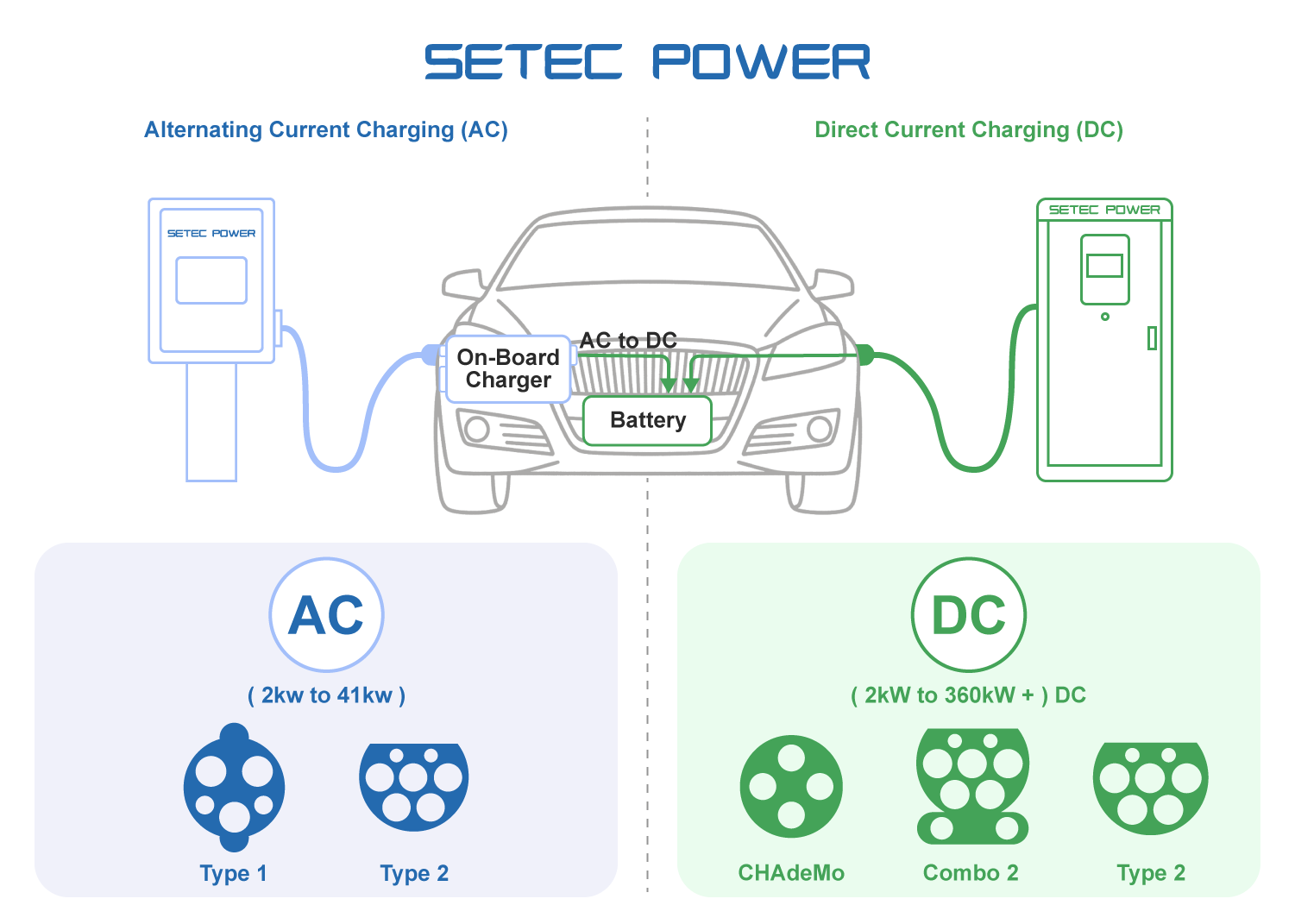

AC punjenje („sporo“ ili „kućno“ punjenje)
Koristi se naizmenična struja iz obične mreže. U Evropi je standard Type 2 (Mennekes) konektor. Snaga zavisi od ugrađenog on-board punjača u autu: – 3,7 kW (jednofazno, stariji Leaf, Zoe do 2020) – 7,4 kW (jednofazno, većina danas) – 11 kW (trofazno, VW ID porodica, Renault, Tesla, Kia/Hyundai, BMW, Mercedes) – 22 kW (trofazno, Renault Zoe, Megane E-Tech, Scenic E-Tech, Smart #1, neki Porsche Taycan) Realno vreme punjenja 100 kWh baterije na 11 kW: oko 9–9,5 sati od 0–100 %.
DC brzo punjenje
Jednosmerna struja ide direktno u bateriju, zaobilazeći on-board punjač. Standard u Evropi i Americi je CCS2 (Combo 2). Tesla je od 2022. prešla na isti fizički konektor u Evropi. Maksimalne snage 2025–2026: – 50–150 kW → stariji modeli i jeftini punjači – 150–200 kW → VW Grupa, Tesla Model 3/Y (400 V) – 230–350 kW → Hyundai Ioniq 5/6, Kia EV6/EV9, Genesis GV60, Porsche Taycan, Audi e-tron GT (svi 800 V arhitektura) – 400–500 kW → pilot stanice Ionity, Fastned, Kempower, Xpeng, Tesla V4 sa boosterima – 600–900 kW → Kina (Aulton, Xpeng G9 već puni 480 kW realno, Zeekr 001 do 600 kW).

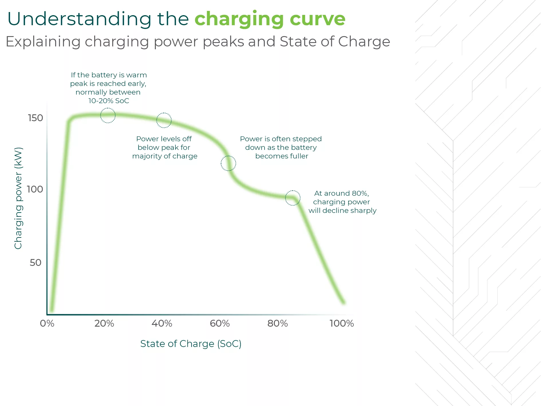

Kriva punjenja i zašto je važna
Nijedan auto ne puni punom snagom od 0 do 100 %. Najveća snaga se postiže između 10 % i 60–70 %. Posle toga snaga postepeno pada. Primer: Ioniq 5 na 350 kW punjaču od 10–80 % za 18 minuta, ali od 80–100 % treba još 25–30 minuta.

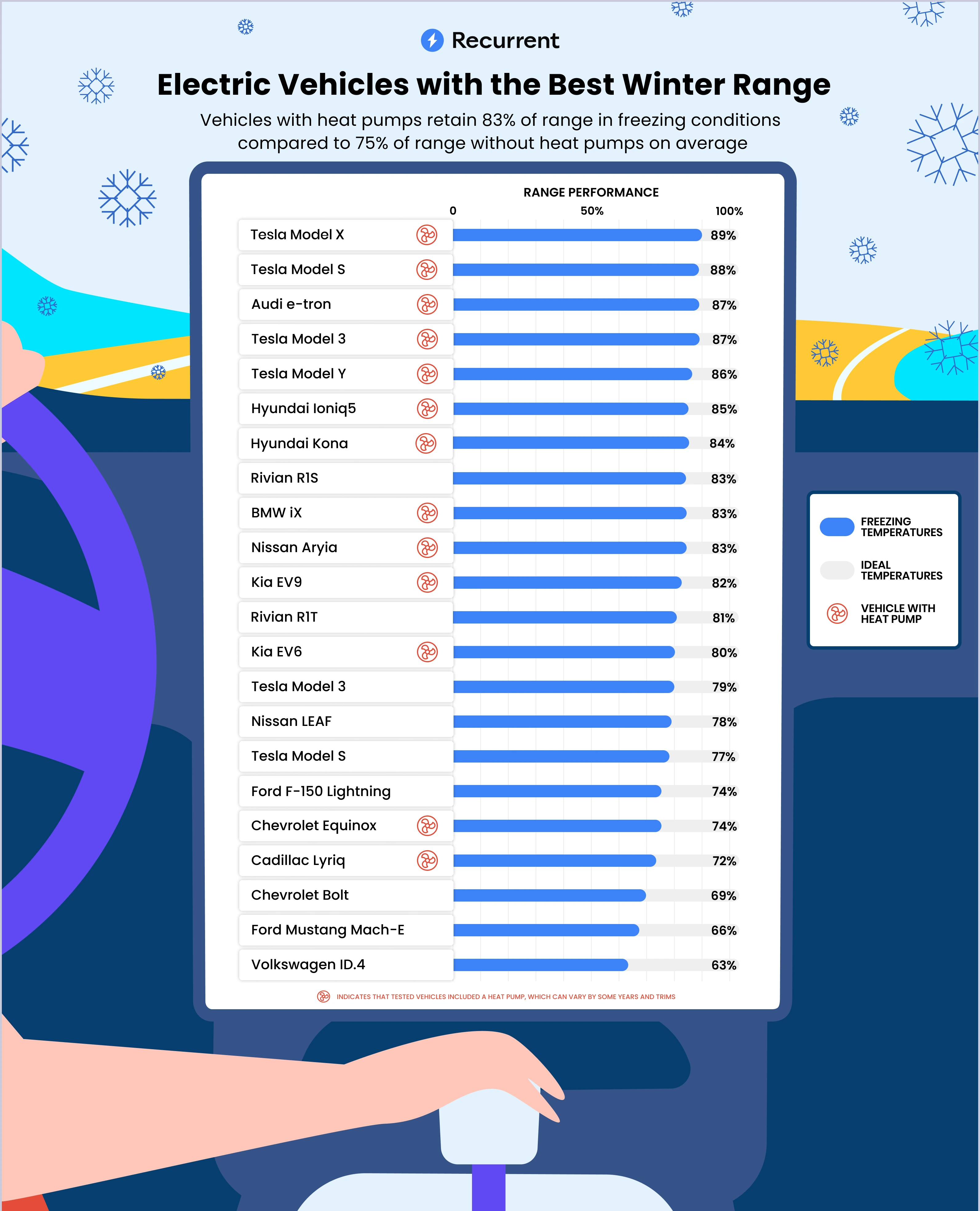

Zimski uslovi (-5 do -15 °C, auto-put 120–130 km/h)
Gubitak je 25–45 % u zavisnosti od modela. Najveći neprijatelji: grejanje kabine (2–6 kW konstantno ako nema toplotne pumpe) i hladna baterija (veća unutrašnja otpornost). Automobili sa toplotnom pumpom (Tesla, Hyundai/Kia, VW, BMW) gube 25–35 %. Stariji modeli bez pumpe (npr. Leaf do 2022) gube i preko 50 %.

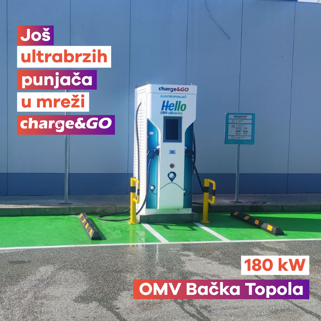

Srbija:
Oko 220 DC punjača iznad 50 kW + preko 1.500 AC. Najviše MOL Plugee, NIS/G-Petrol, Tesla Supercharger (Beograd, Niš, Novi Sad, Subotica, Čačak, Kragujevac u planu).
